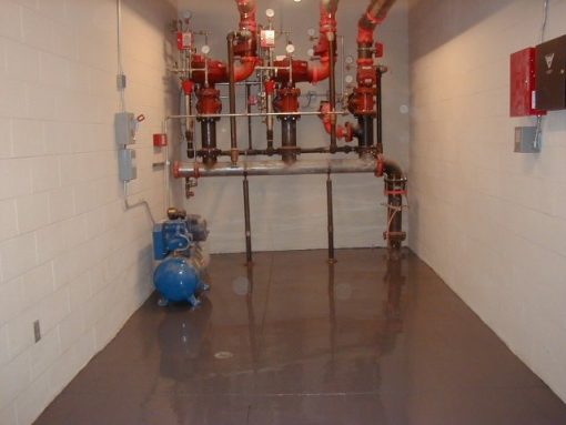

Thiết kế hệ thống phòng cháy chữa cháy: ở thực tế công nghiệp nhìn toàn diện, nhà thầu phòng cháy chữa cháy trang bị những bản vẽ thiết kế, sẽ được đệ trình để phê duyệt dựa trên các thông số được đệ trình. Nhà thầu sử dụng hoặc giữ lại những kỹ thuật viên thiết kế nhuần nhuyễn các phân bố khối hệ thống phòng cháy chữa cháy điển hình.
giống như các hồ sơ dự thầu, đại diện kỹ thuật của chủ sở hữu nên xem xét kỹ càng các bản vẽ và tính toán thiết kế về tính chuẩn xác kỹ thuật and tuân thủ những thông số. Chỉ sau khoảng thời gian thay mặt đại diện của chủ chiếm dụng & nhà cung cấp bảo hiểm đã vừa lòng những bản vẽ và tính toán thì họ mới phải nộp cho cơ quan tài phán địa phương để kiểm duyệt.
Sự như yêu cầu này sẽ đảm bảo rằng các người có sự như ý sau cuối sẽ đặt dấu của họ lên bản vẽ lần cuối. Mặt khác, một thiết kế hoàn toàn có thể được chấp thuận bởi sở cứu hỏa hoặc quan chức tòa nhà và sau đó bị chủ chiếm dụng & / hoặc đơn vị kinh doanh bảo hiểm từ chối, chỉ được gửi lại cho sở cứu hỏa hoặc quan chức tòa nhà.
thiết lập khối hệ thống phòng cháy chữa cháy: Chỉ sau thời điểm mãn nguyện / kiểm duyệt đã được lấy bằng văn bản từ tất cả các cơ quan nhận xét thì việc thiết lập mới bắt đầu. Việc không làm như thế có thể dẫn tới các thay đổi lớn sau khi hệ thống đã được tùy chỉnh. Nhà thầu rất có thể sẽ chuyển những chi phí bổ sung đó cho chủ chiếm hữu. Thực hành bảo đảm phòng cháy chữa cháy nên được thực hiện trong thời gian lắp đặt, gồm có vệ sinh tốt & giám sát đúng cách về cắt và hàn. Thay mặt chủ chiếm hữu nên thực hiện kiểm tra tiến độ định kỳ để kiểm tra những vấn đề không thích hợp và thực hành nghề nghiệp tốt.
nhận xét hài lòng hệ thống phòng cháy chữa cháy: nhận xét vừa ý hệ thống phòng cháy chữa cháy được lắp đặt bao gồm cả xác minh thiết kế and lắp đặt cũng tương tự thử nghiệm ưng ý. Một "bước xuống" sau cuối của việc cài đặt bởi một chuyên gia phòng cháy chữa cháy có kiến thức đảm bảo rằng những hệ thống đã được setup như thiết kế.
chuyên gia kiểm tra để đảm nói rằng không có chuyển đổi bất hợp pháp hoặc không tuân thủ nào được thực hiện trong thời gian cài đặt and các đổi thay trường đấy đã được tiến hành một cách thích hợp. Việc xác minh sau cùng gồm có tất cả các chi tiết, thiết bị & thiết bị and gồm có các thử nghiệm chức năng của những thành phần và thí nghiệm tích hợp của khối hệ thống.
Kiểm tra khối hệ thống phòng cháy chữa cháy: mặc dù cho các hệ thống phòng cháy chữa cháy không thể được kiểm tra tại điều kiện vận hành thực tế, một số bước cần phải được hoàn thành trước lúc một khối hệ thống rất có thể được đánh giá là đáng tin tưởng & trang bị. Thử nghiệm như yêu cầu đề cập đến các thử nghiệm không tiêu diệt có thể được thực hiện để nhận định khả năng đáp ứng các tiêu chuẩn hiệu suất đã tùy chỉnh của khối hệ thống.
đối với các hệ thống dựa trên nước, điều này gồm có những thí nghiệm xả nước and thủy tĩnh, kiểm tra toàn bộ những van kích hoạt and kiểm tra tất cả những báo động liên tưởng. Đối với các khối hệ thống chữa cháy bằng khí, điều này bao gồm một thí nghiệm vận hành (chuyến đi) hoàn chỉnh and giải phóng tác nhân cho các khối hệ thống chữa cháy bằng carbon dioxide and chất làm sạch.
Cơ quan đánh giá hệ thống phòng cháy chữa cháy: Tất cả những cơ quan xem xét phải được thông báo về ngày thử nghiệm để họ có thể cử thay mặt đại diện tới tận mắt chứng kiến thử nghiệm. Việc không có thay mặt đại diện của tất cả những cơ quan có mặt hoàn toàn có thể dẫn tới một hoặc nhiều kiến nghị lặp lại thử nghiệm.
trước lúc triển khai thí nghiệm thực tế, những phương án và kết quả thử nghiệm hy vọng cần được đánh giá xét cùng những bên chứng kiến để đảm bảo rằng nhà thầu lắp đặt chuẩn bị vào ngày đã thỏa thuận. Nếu như không thể có tất cả những đại diện có mặt cùng một lúc, bài kiểm tra rất có thể được ghi hình and băng và / hoặc tài liệu kết trái kiểm tra chi tiết hoàn toàn có thể được gửi cho các bên vắng mặt
