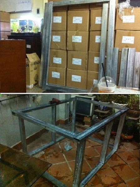

Dùng máy cắt sắt hộp thành nhiều đoạn như kích thước đã tính toán ban đầu, ghép cố định sắt hộp bằng pát và vít xà gồ sắt. Vậy là ta đã tạo được một khung thép hình hộp chữ nhật như ảnh chụp này.
Bước 2:
Gia cố thêm cho khung sắt hộp thật chắc chắn. Khung của mình làm bao 5 bạn 1/2 khối đứng lên luôn nhé.

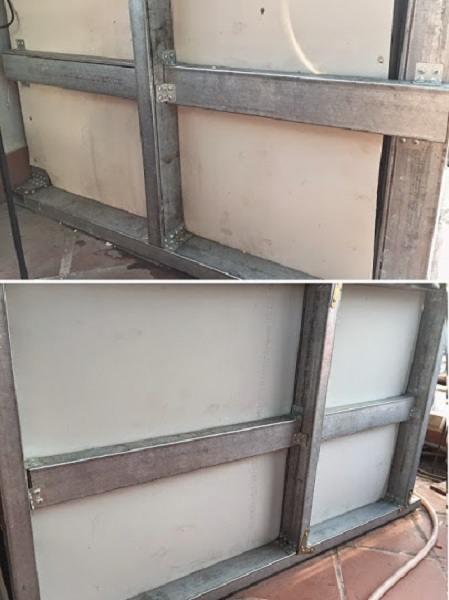

Việc gia cố thêm này mặc khác còn có tác dụng làm điểm tựa để sau này ốp tấm Aluminium lên trước khi bỏ bạt
Công đoạn ốp tấm Aluminium dày 2mm. Lưu ý chỉ ốp 4 cạnh bên, đáy hồ là nền gạch của sân thượng nhà mình luôn.
(Kích thước tấm Alu 1.2m x 2.4m, nên tính toán kỹ để lót hồ koi thẩm mỹ và tiết kiệm, tránh dư thừa, thiếu sót, phát sinh nhé.)
Bạn cũng có thể bỏ cát mịn để làm êm đáy hoặc trải 1 lớp bạt dự trù để đề phòng trường hợp rò rỉ hoặc thấm sau này

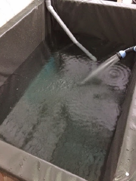

Bước 3: Đươc bạt theo kích thước lọt lòng của hồ koi bằng khung thép sau khi đã ốp ALU. (Tính toán dự trù độ cao lên 30cm nữa để cắt góc và lật bạt ra bên ngoài.
Sau khi bạt đã vào khung, miết các góc bạt thật láng đều và thẩm mỹ. Cố định tấm bạt vào khung thép bằng vít xà gồ sắt. Khi đã hoàn chỉnh việc định hình, ta mở nước vào và test.
Vậy là cơ bản bạn đã có một hồ nuôi cá Koi bằng bạt ưng ý rồi phải không ạ. Ngoài ra cần phải thiết kế hệ thống lọc hiệu quả là sau đó bạn hoàn toàn yên tâm nuôi những chú cá Koi yêu thích rồi. Bể cá hoàng gia chúc các bạn thành công.
